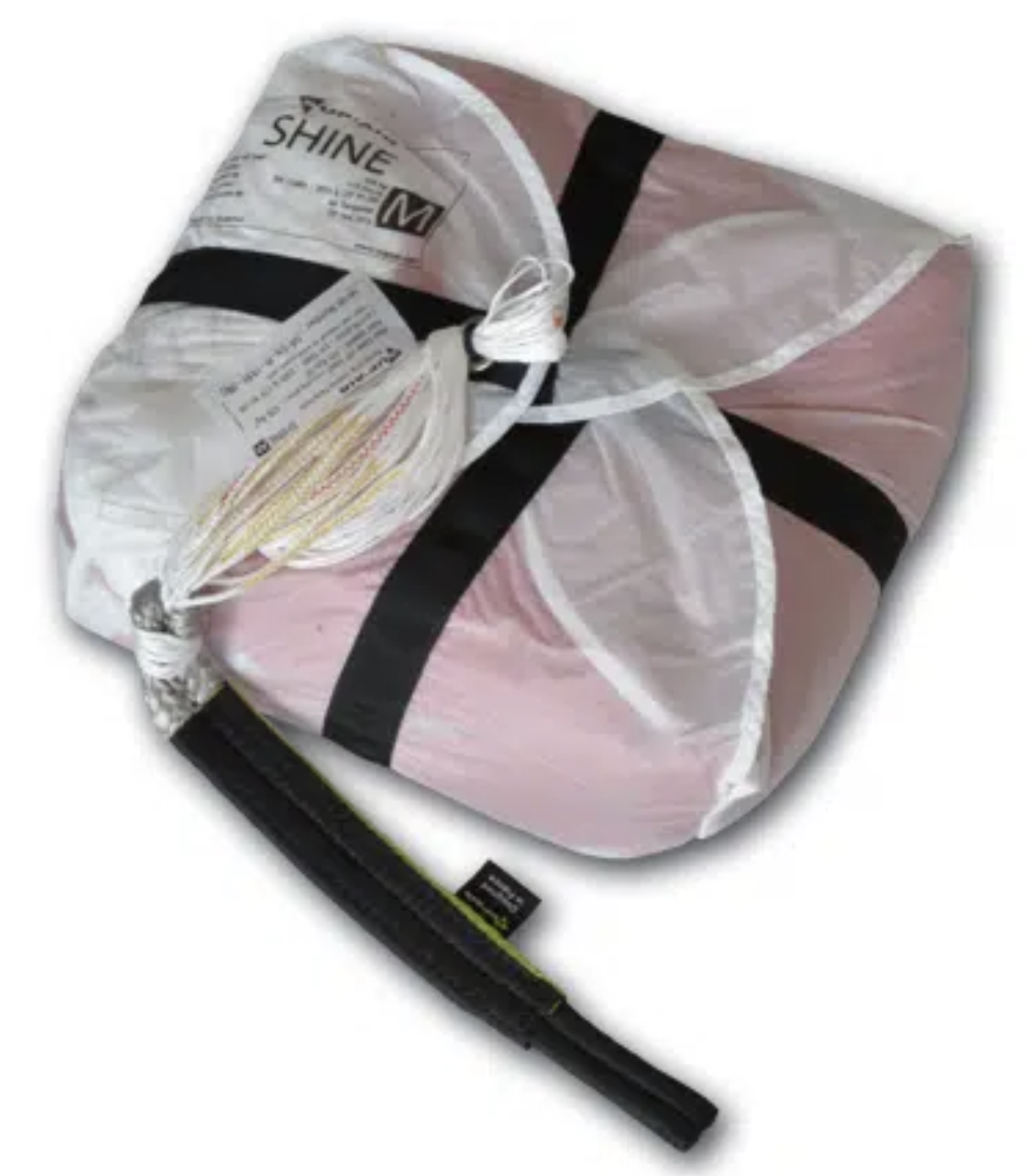

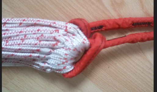

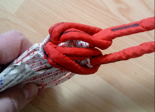

voir les photos.
pour expliquer : en blanc, les suspentes du secours. en rouge la connection en prise direct par une tete d'alouette sur les ecarteurs.

Il manque la sangle qui prend les suspentes du secour et dans laquelle on installe le maillon.
D'apres Simon, si j'avais du tirer, le choc de l'ouverture aurait engendre de la pression et de la chaleur jusqu'a eventuellement fait fondre les suspentes.
