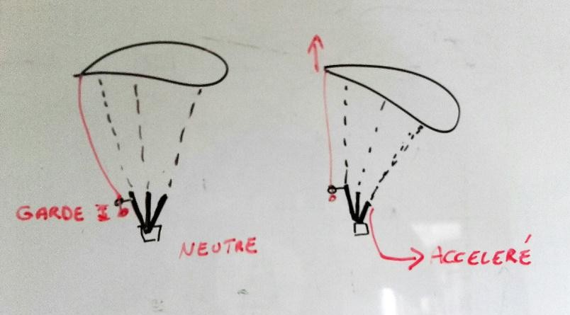

Encore une que je ne comprends pas :
Le réglage ou la vérification de la longueur des freins.
Le corrigé dit qu’il faut tenir compte des modifications de calage créés par l'utilisation de l'accélérateur.
J’admets, mais je ne comprends pas...
L’accélérateur agit sur la longueur des élévateurs avant... quelle est la raison pour laquelle mes freins deviendraient plus courts en accélérant ?
la question évoque l’accélérateur, pas les trims...
Merci pour vos lumières.

Dans la position accélérée à fond, le bord de fuite remonte donc la commande de frein remonte et la garde diminue.

Re: Questions qui piquent
Mwouai... je serais vraiment convaincu par ton dessin si nos ailes étaient rigides, mais un bout de tissu...
Franchement, quand tu accélères, tu as les brides de frein qui se tendent ? je suis persuadé que lorsque l’on accélère à fond, aucune modification n’est perceptible au niveau de la tension dans les commandes, et que le point « au contact » reste à la même hauteur. Je vais essayer cette semaine. Si j’ai pas pas bon, je paye mon coup.

Fabrice a raison ! Tu lui dois quelques binouses …
Lorsque tu utilises ton accélérateur tu fais (en règle générale) pivoter ta voile sur l’axe de tes arrières. De ce fait le bord de fuite de ta voile va s’axer sur le vent relatif et donc s’aligner sur l’axe qu’aura pris ta voile (de fortes chances qu’il monte par rapport à la position non accélérée).
Donc si les freins sont trop courts, le bord de fuite ne pourra pas se mettre dans le vent relatif et tu vas accélérer et freiner en même temps. Si tu ne risques pas d’attenter à ta vie avec certaines ailes, dans tous les cas tu vas bien attenter aux performances et à la stabilité de ton matériel.

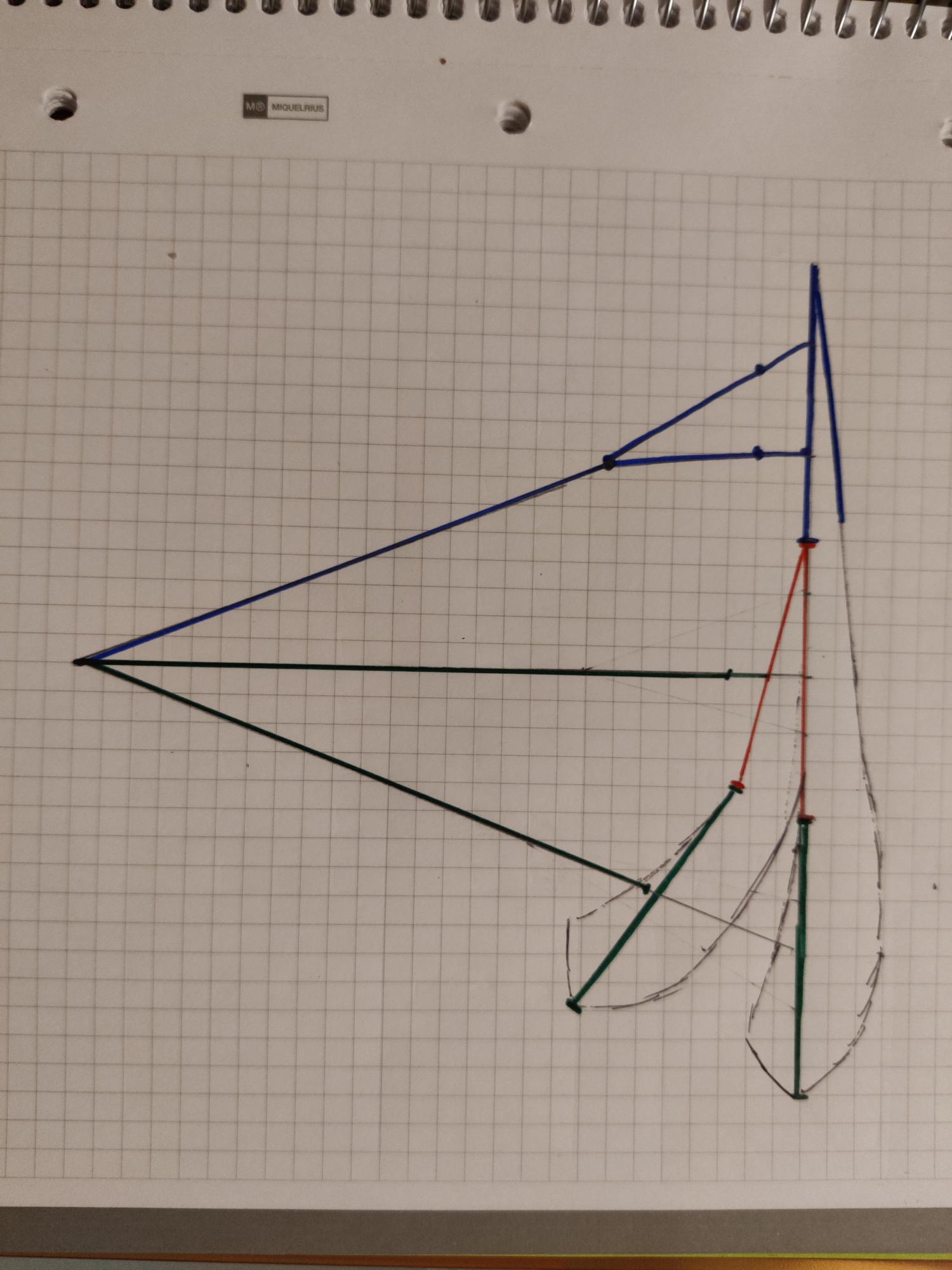

Bon, ben si le chef s'y met aussi, je vais devoir m'incliner.... et payer mes binouzes.... mais je ne suis toujours pas convaincu !
Je serais d'accord avec Guy si il y avait une suspente unique de l'aile à l'élévateur... ce qui permettrait effectivement de pivoter autour de l'axe formé par les points d'insertion des suspentes arrières. Mais vous savez comme moi que les suspentes principales se prolongent par des secondaires, puis par des tertiaires... qui s'insèrent à l'aile en formant une figure géométrique qui ressemble à une pyramide... la base de cette pyramide est un polygone, probablement un carré. Or, on ne pivote pas autour d'un carré... en suivant votre raisonnement, l'aile accélérée garderait exactement le même profil. Je prétends que ce n'est pas possible ! Je prétends que l'aile accélérée est déformée, que son rayon de courbure diminue, et que la partie arrière est exactement dans la même position par rapport au pilote que lorsqu'elle n'est pas accélérée... et rien que pour le plaisir de vous faire un dessin, je veux bien payer ma tournée !
Tu raisonnes sur un cas particulier avec un suspentage pyramidal sur tous les arrières.
Néanmoins, la partie entre les arrières et le bord de fuite est libre et aura tendance à se mettre dans le vent relatif. Comme dit plus haut, suivant la conception des voiles, le bord de fuite sera plus ou moins impacté (et je ne parle pas des voiles avec de « trims »).
Mes 2 cents.
Mes 2 cents.
je commence à être gêné dans ma conviction, c'est bon signe !
je vais tout de même essayer la prochaine fois que je volerai en aérologie calme.
