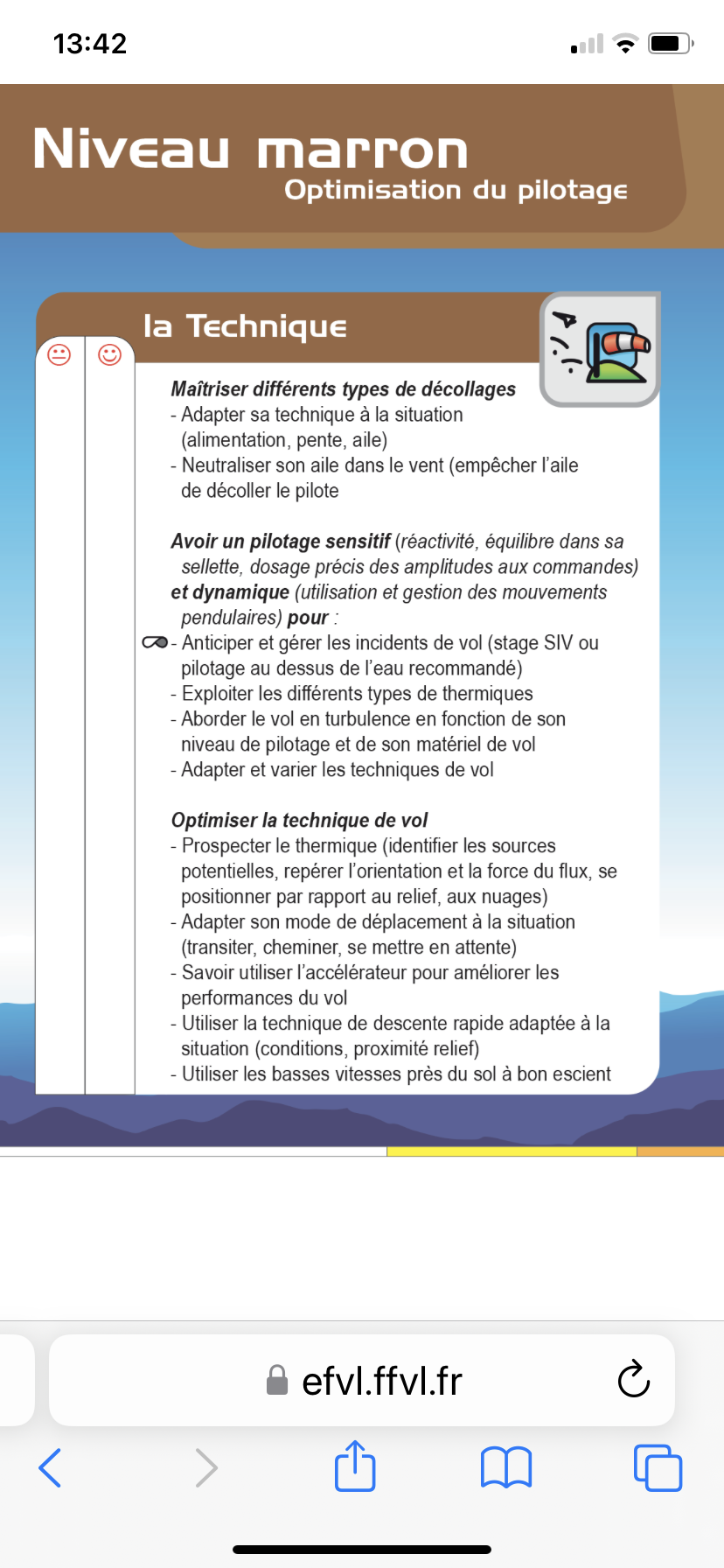

Salut Thibault, je suis content que le sujet "prenne", il a alimenté toutes nos soirées devant les tartiflettes et autres reblochonnades...
Ce que j'appelle un contre tardif, c'est un contre trop lent, pas assez prononcé, et qui s'exécute au moment on doit compenser... c'est une compensation du mauvais côté en fait... je te montrerai la vidéo, c'est rock'n roll !
La question n'est pas tant "après quelle durée" mais plutôt "à quelle étape de la progression" devrait-on faire un SIV ?
Un an, 2 ans, tout dépendrait de la durée où l'on souhaite voler en conditions calmes ou laminaires. Là où notre moniteur était formel, c'est que la prévention et la maitrise des incidents de vol est un pré-requis pour pouvoir voler en sécurité en conditions thermiques... Et là, je dois reconnaitre je n'étais pas dans ce modèle... Pour lui, toutes les voiles, même les A, sont susceptibles d'entrer dans des sketchs pas drôle... (il est d'ailleurs très très critique vis-à-vis de la notion de certification des voiles)...
Je pensais aussi que l'on ne pouvait pas rentrer en 360 involontairement, mais notre moniteur nous a affirmé et démontré le contraire... et nous a bien expliqué que c'était important de savoir en sortir proprement, que l'on y soit entré volontairement ou suite à un incident de vol. Mon expérience démontre qu'il n'a pas totalement tort.
Effectivement, notre moniteur n'est pas fan des cocons qu'il considère comme accidentogène pour un gain de performance très discutable... surtout ceux avec lesquels on ne sait plus où est le cucul, où est la tétête... il nous a même conseillé de ne pas voler avec des grosses chaussures de randonnée, lourdes, qui ont tendance à amplifier les mouvements de lacets...
Dans la même veine, il nous a conseillé de choisir des semelles plates (presque glissantes) pour pouvoir relâcher l'accélérateur uniquement en tendant les pointes de pied, afin que le barreau ne reste pas coincé devant le talon...
En arrivant à ce SIV, j'ai clairement senti sa désapprobation de me voir arriver avec une IKUMA2 alors que je n'avais jamais fait de SIV au préalable... par contre, et là je suis super content, il m'a rassuré le dernier jour en me disant que je l'avais bien en main, et que je l'avais bien apprivoisée.
On a également abordé un concept assez intéressant (et perturbant), même si il ne fait pas l'unanimité dans le monde scientifique, celui de l'effet DUNNING-KRUGER... c'est un biais cognitif qui serait la cause de beaucoup d'accidents... passionnant !
