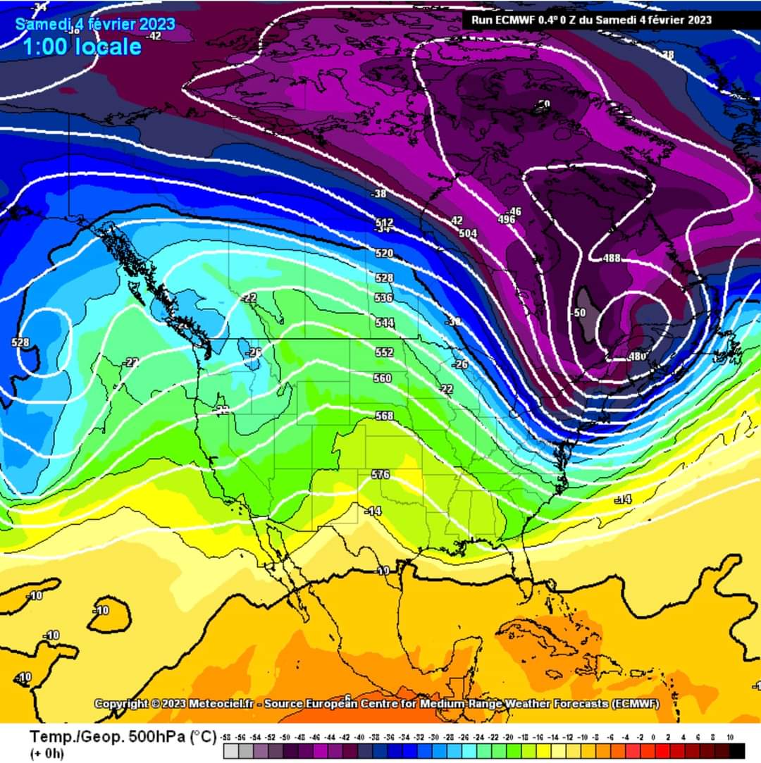

🥶🥶 IL FAIT TRES FROID CHEZ NOS AMIS D’AMERIQUE DU NORD : UN EVENEMENT INEDIT QUI MÉRITE D’ETRE EXPLIQUÉ !
▶️ Un évènement inédit est en train de se passer outre-Atlantique, où un vortex polaire s’est détaché de la région polaire et circule actuellement sur le nord-est du continent nord-américain.

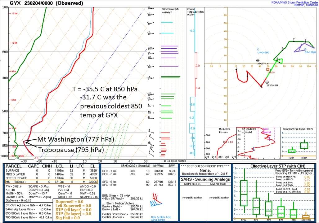

▶️ Pour comprendre la suite, il faut d’abord comprendre ce qu’est la tropopause : c'est une fine couche délimitant la troposphère de la stratosphère. La troposphère, couche où évoluent les nuages et phénomènes climatiques, est repérable par l’abaissement de la température avec l’altitude. Lorsqu’on franchit la tropopause et que l’on entre dans la stratosphère la température reste stable puis augmente légèrement en montant encore en altitude. L’altitude de la tropopause varie en fonction de la position qu’on a sur Terre, et en fonction des saisons. Chez nous elle se situe entre 9 et 12km.
▶️ Sur un radiosondage (par lâcher de ballon, c'est le graphique), la cassure de la gauche vers la droite de la courbe de température (ici en rouge) marque la tropopause, la troposphère se trouvant donc en bas et la stratosphère en haut.
▶️ Dans ce cas de vortex polaire, l’air froid fait descendre drastiquement cette tropopause jusqu’à une altitude très basse : environ 1850m d’altitude ! Et une partie de la croute terrestre s’est retrouvé dans la stratosphère avec le Mont-Washington (USA) qui culmine à 1917m.
▶️ Conséquences de ce phénomène inédit : des températures glaciales jusqu’à -43°C sous abri et des vents à plus de 200km/h, engendrant par refroidissement éolien des températures ressenties jusqu’à près de -80°C ! L'image atteste du phénomène autant violent qu’incroyable.

Radiosondage via US National Weather Service Gray ME
Carte CEP température/géopotentiel 500hPa via www.meteociel.fr
